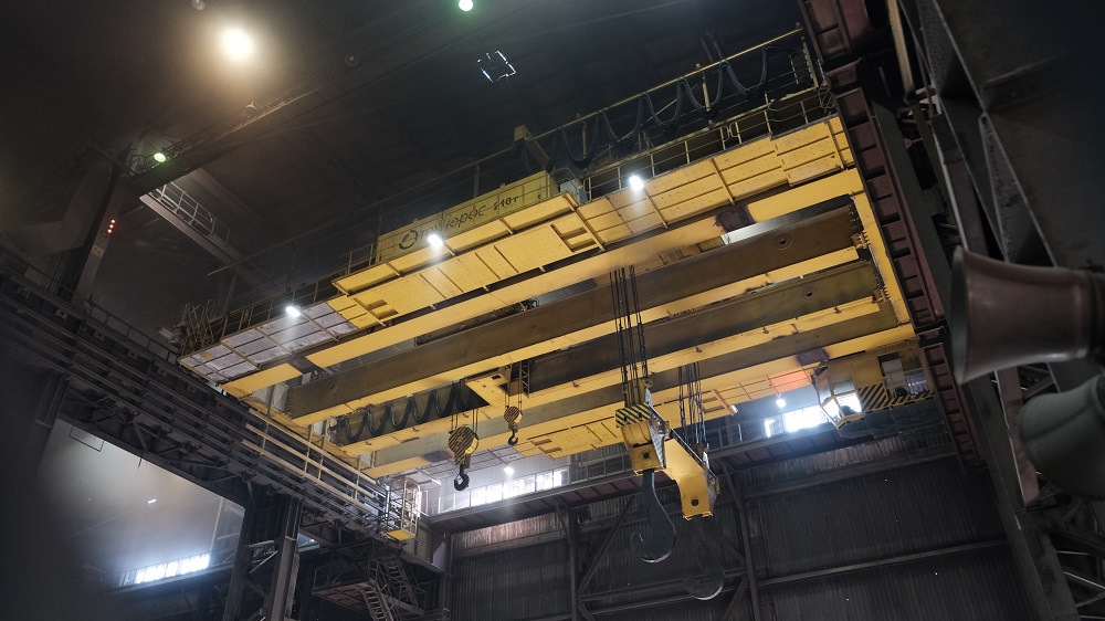

Так, летом текущего года ПО «ТЕХНОРОС» сдало в эксплуатацию литейный кран крупному металлургическому комбинату – АО «Уральская сталь». Это четырехбалочный мостовой металлургический литейный кран КМЭМЛ 210+63/20-27,5-А8, У3, грузоподъемностью главного подъема 210 тонн и грузоподъемностью 63/20 т тележки вспомогательного подъема. На предприятии была произведена замена мостового литейного крана грузоподъемностью 180+63/20 тонн на новый кран большей грузоподъемности для эксплуатации в разливочном пролете электросталеплавильного цеха. Новый кран используется для транспортировки сталеразливочных ковшей с расплавленным металлом и разливки металла на МНЛЗ, а также для обеспечения безостановочной организации производственного процесса в разливочном пролете цеха.
В конструкции крана реализован новый принцип соединения главных балок с балансирами передвижения. Это значительно упрощает ремонт и обслуживание оборудования. Надежность металлоконструкций ответственных узлов и соединений обеспечивается многоступенчатым контролем качества их изготовления.
Механизм передвижения крана состоит из 4 раздельных приводов. При выходе из строя одного из приводов механизма передвижения, остальные приводы обеспечивают работу крана в нештатном режиме до завершения технологической операции. На кране установлена система контроля сближения с соседними кранами. В компоновке привода главного подъема крана реализована схема нового поколения с использованием дифференциального редуктора.
Питание крана осуществляется от источника постоянного тока через троллейный токоподвод.
В прошлом году подобный кран изготовленный ПО «ТЕХНОРОС», начал свою работу на крупнейшем в Сибири сталелитейном предприятии «ЕВРАЗ ЗСМК». Новый мостовой четырехбалочный металлургический литейный кран КМЭМЛ 210+63/20-27,5-А7, У3, установленный в разливочном пролете электросталеплавильного цеха, предназначен для выполнения ряда технологических операций, необходимых для выплавки и разливки жидкой стали. На кране также реализована современная конструкция привода главного подъема с использованием дифференциального редуктора вместо традиционной зубчатой передачи. Обратная связь электродвигателей механизма главного подъема крана с системой управления, осуществляемая при помощи датчика положения ротора, позволяет проводить подъем груза с заданными скоростями. Механизм передвижения крана оборудован энкодерами, служащими для синхронизации движения приводов на противоположных сторонах крана и исключения его перекоса. Для обеспечения безопасности и безаварийной работы на кране также установлены специальные приборы и устройства: конечные выключатели, ограничители грузоподъемности, крановые весы, аппараты электрической защиты и блокировки. Электропитание нового крана осуществляется от трехфазной сети переменного тока с номинальным напряжением 380В.
