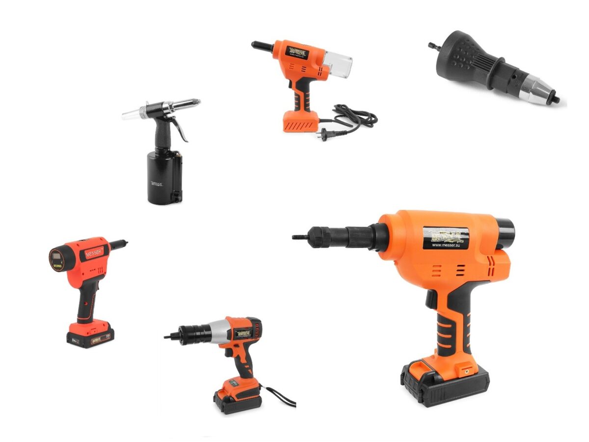

Заклепочники различаются по типу привода:
- Механические заклепочники
Механические (ручные). Представляют собой простейшие компактные приспособления, работающие в любых условиях, они могут использоваться при повышенной влажности, на высоте, когда нет электропитания и возможности подачи сжатого воздуха. Для выполнения работ необходимы физические усилия. Используются, как правило, для небольших разовых работ. Самый бюджетный вариант
- Электрический заклепочник
Электрические (сетевые). По производительности значительно превосходят механические модели, практически не требуют приложения усилий при работе. Для их питания необходимо напряжение 220В, поэтому используются в сухих закрытых помещениях. Идеально подходят для поточного производства при наличии электрической сети. Дороже ручных моделей, это обусловлено рядом значительных преимуществ
- Аккумуляторный заклепочник
Аккумуляторные. Такие же производительные, как и сетевые. Различаются способом питания – на них установлены аккумуляторы. Портативны. Считаются незаменимыми устройствами там, где нет возможности использования стационарной электрической сети. При помощи одного заряда аккумуляторной батареи имеется возможность осуществить установку от 400 до 1500 заклепок, данный показатель будет непосредственно зависеть от материала и диаметра заклепок. Стоимость выше, чем у сетевых, и зависит от емкости и количества аккумуляторов в комплекте
- Пневматический заклепочник
Пневматические. Наиболее мощные и производительные заклепочники. Для работы используют сжатый воздух, подаваемый через шланги от компрессора. Не требуют особых физических усилий при эксплуатации. В отличие от ручных и аккумуляторных – не мобильны, требуют постоянной работы компрессора. Используются в производственной сфере, при постоянных непрерывных работах. По стоимости примерно в одном сегменте с сетевыми, но не забывайте, что работают только в паре с компрессором!
Насадка на дрель/шуруповерт
- Насадки на дрель/шуруповерт. С их помощью простую дрель или шуруповерт можно превратить в заклепочник. Шестигранный хвостовик насадки зажимается в патрон шуруповерта, после чего смонтированный своими руками заклепочник готов к работе. Используются преимущественно для проведения небольшого объема работ по крепежу без особых физических уcилий. Предназначены для установки как вытяжных, так и резьбовых заклепок. Немногим дороже ручных заклепочников, работают в паре с дрелью/шуруповертом!
