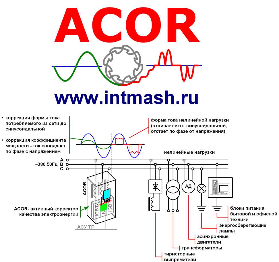

Принцип работы ACOR
ACOR (Activ Corrector) – активный фильтр, подключается параллельно участку сети. Цифровой сигнальный процессор ACOR измеряет 3-х фазный ток потребляемый нагрузками, контролируя гармонический состав токов. Высшие гармоники подавляются токами идентичными по спектру, но противоположенными по фазе. Ток генерируется активным выпрямителем на IGBT-транзисторах с помощью ШИМ-сигнала, формированием которого занимается сигнальный процессор в режиме реального времени.
