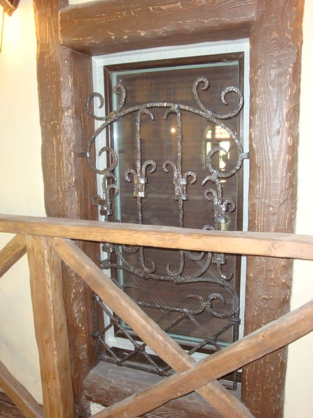

В нашем случае мы поговорим о кованых оконных решетках. Волею случая сложилось, что сейчас я занимаюсь художественной ковкой (первое профильное высшее образование), а на предыдущем месте работы очень часто доводилось заниматься инженерно-техническим укреплением объектов (ИТУ). ТЗ на ИТУ естественно я получал от департамента безопасности, тем не менее, многим могу поделиться с Вами. Коммерческую тайну я не раскрою, вся информация, представленная в этой статье, мной нашла документальное подтверждение в средствах массовой информации. Самая распространенная мера защиты от незаконного проникновения – оконные металлические решетки. Но применительно к жилым домам, офисным помещениям, магазинам и т.п. актуально изготовление металлических решеток в художественном исполнении.
В 2002 году гн. Грызлов Б.В. будучи Министром внутренних дел РФ подписал Руководящий документ «ТРЕБОВАНИЯ И НОРМЫ ПРОЕКТИРОВАНИЯ ПО ЗАЩИТЕ ОБЪЕКТОВ ОТ ПРЕСТУПНЫХ ПОСЯГАТЕЛЬСТВ». (РД 78.36.003-2002) посвященной данной тематике. Но вряд ли кто-то захочет лицезреть в своем жилище на окнах решетки из арматуры либо прутка диаметром 16 мм и ячейкой 150 х 150 мм. Покорнейше прошу простить, но ассоциации с «Бутыркой», «Крестами» и другими местами не столь отдаленными. Данный формат годится для казенных учреждений. Но помимо самой конструкции необходимо отдавать должное внимание креплению решетки в оконном проеме. Многие удивятся, но решетки по нормам безопасности рекомендуют крепить с внутренней стороны помещения или между рамами. При креплении снаружи крепеж должен обеспечивать невозможность демонтажа оконной решетки, т.к. в противном случае теряется смысл устройства оконных решеток. Открутил четыре болта и милости просим, выносите чужое имущество и материальные ценности.
А теперь подошли к самому главному вопросу: «Стоит ли устанавливать оконные кованые решетки или нет?» Я высказываю собственное субъективное мнение: стоит. Грамотно изготовленные решетки декорированные коваными элементами придадут элегантность экстерьеру и дадут дополнительную защиту от проникновения. Дополнительное препятствие требует время на его преодоление. А если Ваш дом подключен к пульту охраны, то минуты приезда тревожной группы решают многое (в идеале это 7 минут). Еще довод: при выборе объекта грабежа, куда склонится чаша весов, на дом с решетками или дом где их нет? Но позволю себе дать еще один совет, при заказе стеклопакетов целесообразней выбрать фирму, которая на производстве может наклеить на стекла защитную антивандальную пленку класса А1 (обязательно требуйте сертификат). У нас в России прижилась английская поговорка: «My home is my castle», более известная у нас как: «Мой дом моя крепость». А учитываю нашу реальность, данное выражение приобретает насущный смысл. Суммируя вышеизложенное- капитальные стены, стеклопакеты с защитной пленкой А1 и кованые решетки надежно защитят ваш дом и будут предметом гордости владельца. Но нужно помнить и собственной безопасности. По требованиям пожарной безопасности, как минимум одна решетка должна быть распашной на случай пожара (замок должен соответствовать классу защиты, как в прочем и все замки в доме).
