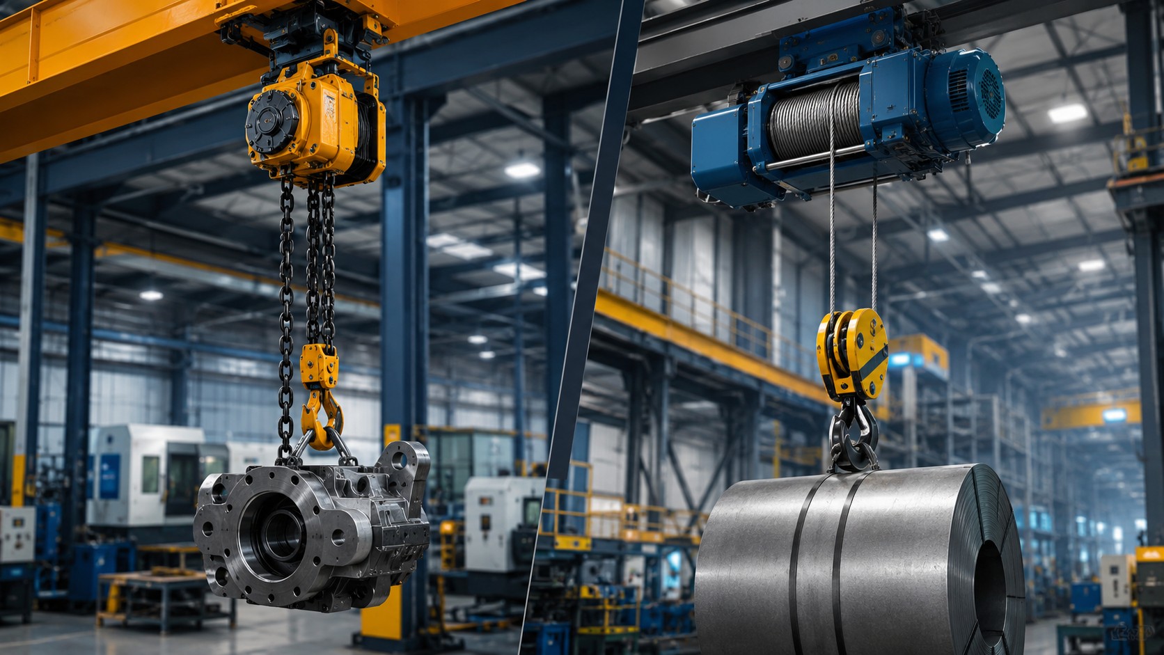

При обустройстве цеха, мастерской или склада всегда встает вопрос: какое подъемное оборудование купить, чтобы не переплатить и при этом решать все задачи? Главный выбор обычно идет между двумя типами электрических талей (тельферов) — цепной и канатной. Хотя они делают одно и то же — поднимают и перемещают грузы, устроены они по-разному. Неправильный выбор приведет к тому, что техника будет постоянно ломаться, тормозить работу или требовать дорогого ремонта.
Главное различие кроется в деталях конструкции. Цепная таль поднимает груз с помощью прочной стальной цепи, которая аккуратно собирается в специальный мешок. Из-за этого груз идет строго вверх без малейших смещений, а сам аппарат получается очень компактным. Канатная таль использует стальной трос, который наматывается на длинный барабан. Трос легче цепи, отлично справляется с быстрыми рывками, но из-за барабана сама таль имеет более крупные размеры.
Важные факторы для сравнения оборудования
Чтобы понять, какой именно тип механизма подходит вашему предприятию, нужно оценить их по четырем главным рабочим параметрам.
  • Вес и высота подъема. Цепные модели идеальны для относительно легких грузов — обычно до 3–5 тонн. Высота подъема у них небольшая, так как слишком длинная цепь весила бы слишком много. Канатные тали — это «тяжелая артиллерия». Они созданы для веса в десятки тонн и могут легко поднимать груз на высоту в десятки метров (например, в многоярусных складах или высоких цехах).
  • Скорость и точность. Канатный тельфер работает быстро — со скоростью около 5–12 метров в минуту, что незаменимо на конвейерах, где важна каждая секунда. Цепная таль медленнее (2–5 метров в минуту), но она двигается невероятно плавно. Если вам нужно ювелирно точно совместить детали при монтаже или аккуратно опустить двигатель на станину, цепь подойдет идеально.
  • Условия работы. Если в цеху очень жарко (например, около плавильных печей или на сварочных постах), канатный трос быстро придет в негодность из-за выгорания смазки. В таких «горячих» зонах (до 300–500 °C) и агрессивных химических средах могут работать только специальные цепи. Канат больше любит стандартные закрытые помещения, так как боится коррозии и грязи.
  • Обслуживание и ремонт. Следить за цепью проще: любые повреждения или износ звеньев сразу видны при обычном осмотре. Если одно звено повредилось, ремонт не займет много времени. С канатом сложнее: нужно внимательно считать лопнувшие проволочки и следить за правильной намоткой. Если трос заломился или износился, его придется менять полностью, что увеличивает затраты.
