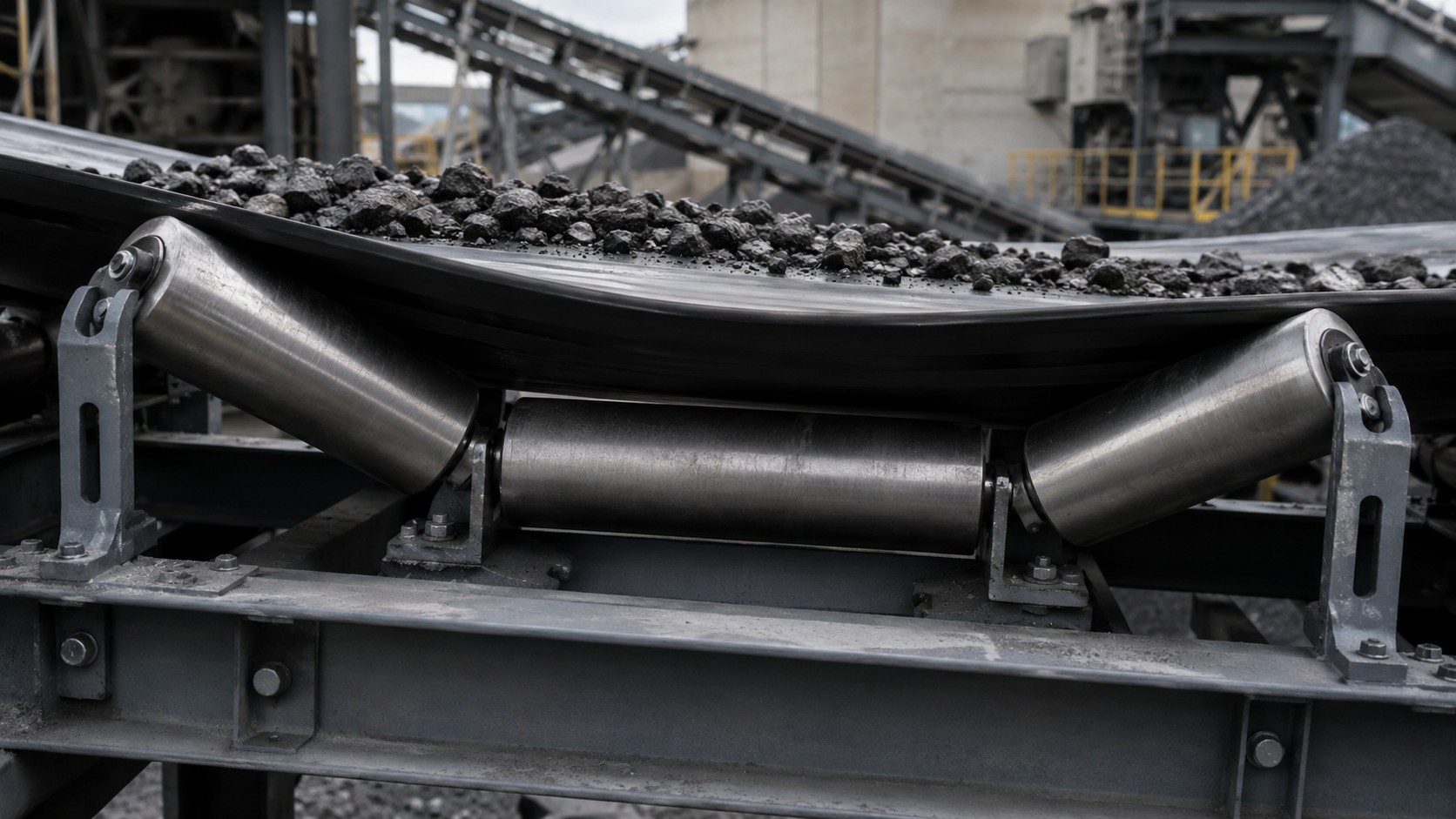

Что такое роликоопора конвейера
Роликоопора представляет собой сборную конструкцию, состоящую из металлической рамы и установленных на ней роликов. Рама служит основанием для крепления роликов и фиксируется на каркасе конвейера. Ролики контактируют с лентой и обеспечивают её движение с минимальным трением. В зависимости от назначения роликоопора может поддерживать рабочую, то есть грузонесущую, ветвь ленты или обратную, холостую ветвь.
Основная задача роликоопор — не просто удерживать ленту на нужной высоте. Они формируют геометрию ленты, воспринимают нагрузку от транспортируемого материала, уменьшают провисание между опорами, помогают сохранять направление движения и снижают риск схода ленты с трассы. В некоторых исполнениях роликоопоры также смягчают ударные нагрузки или корректируют положение ленты при её боковом смещении.
Конструкция роликоопор
Типовая роликоопора состоит из нескольких функциональных элементов. Основой является металлическая рама, рассчитанная на установку одного, двух, трёх или большего числа роликов. Рама должна обладать достаточной жёсткостью, чтобы сохранять форму под нагрузкой и не вызывать перекосов роликов. Для крепления к несущей конструкции конвейера применяются отверстия, кронштейны, планки и другие элементы фиксации.
Ролики устанавливаются на раму под заданным углом или в одной плоскости. Их положение определяет форму ленты. Например, на грузовой ветви часто применяются желобчатые опоры, где боковые ролики расположены под углом к центральному. Такая схема позволяет сформировать жёлоб, в котором материал удерживается устойчивее, чем на плоской ленте. На обратной ветви обычно используются более простые плоские решения, так как лента возвращается без груза.

  • Трёхроликовые опоры. Формируют более выраженный жёлоб. Боковые ролики могут устанавливаться под углом, например 30 или 45 градусов, в зависимости от требуемой формы ленты и характеристик груза.
