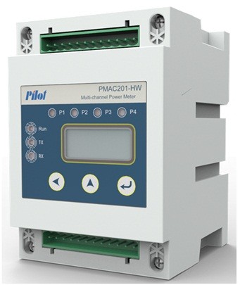

Компания “Энергометрика” предлагает обратить внимание на простое решение построения системы учета электроэнергии: на базе многоканального электросчетчика PMAC201-HW (рис. 1).
PMAC201-HW - Многоканальный счетчик электроэнергии
Рис. 1. Общий вид многоканального электросчетчика PMAC201-HW
Прибор PMAC201-HW используется в промышленности, энергокомпаниях, транспорте, банковской сфере, офисных зданиях, на телекоммуникационных и военных объектах. Счетчик электроэнергии PMAC201-HW устанавливается в существующих или новых электрощитах без изменения монтажа и позволяет производить измерения электроэнергии и основных параметров сети по 12 однофазным или 4 трехфазным каналам.

Встроенный программируемый контроллер позволяет настроить регистрацию событий при понижении или повышении значения фазного, межфазного напряжения, тока, частоты, мощности. Четырехзначный цифровой LED дисплей позволяет отображать информацию о параметрах настройки порта коммуникации, также с передней панели прибора осуществляется настройка основных параметров порта с помощью трех кнопок навигации.
На передней панели многоканального электросчетчика PMAC201-HW размещены также 7 LED индикаторов, отображающих рабочее состояние прибора, состояние коммуникационного порта – прием или передача данных, динамику потребляемой активной энергии по каждому трехфазному потребителю.
