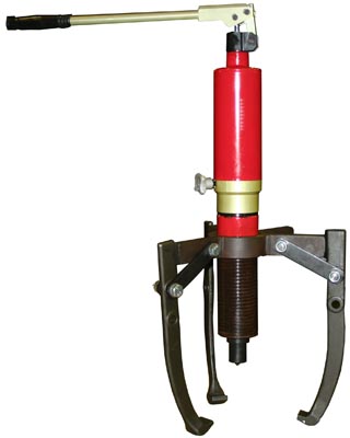

Компания «Энерпред» предлагает потребителям новинку в линии продукции собственного производства - съемники со встроенным приводом.
В рамках работы по оптимизации номенклатуры компанией «Энерпред» была разработана и изготовлена новая серия съемников. Теперь съемники со встроенным приводом (СГА) усилием от 6 до 30 тс изготавливаются на производственных мощностях ЗАО «Энерпред». Более низкая цена выгодно отличает данную гамму съемников от уже известных автономных съемников других торговых марок.
Съемники со встроенным приводом ТМ Энерпред:
- имеют два варианта сборки: 2-захватный для работы в ограниченном пространстве и 3-захватный;
- встроенный насос со съемной рукояткой, вращающейся на 360°, позволяет быстро и эффективно выполнять работы по демонтажу деталей;
- комплектуются наконечниками, которые позволяют работать с валами различной формы центровых отверстий;
- на захватах имеются два отверстия для фиксации на траверсах, позволяющие менять глубину и диаметр захвата съемника;
- для компенсации расстояния между штоком и деталью силовой модуль имеет возможность перемещения вдоль оси;
- возврат штока домкрата в первоначальное положение происходит после сброса давления под действием пружины.
