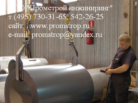

Захват для рулонного металла парный с балансиром представляет собой балансир из листового металла с горизонтально расположенными пазами, которые предназначенны для размещения пальцев верхних такелажных скоб, связанных с подъемными лапами, предназначенными для зацепления рулона металла. За счет перемещения верхних скоб траверса может быть использована для перемещения рулонов разных размеров ( работа со штрипсами ).
В средней части балансира с помощью двух такелажных скоб устанавливается овальное звено, предназначенное для зацепления захвата крюком крана. Применение в конструкции захвата балансира уменьшает его строительную высоту, позволяя работать с низкими кран-балками.
