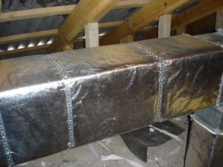

Предлагаем Вам многофункциональный композитный огнезащитный материал «МУЛИКОР», изготовленный по ТУ 5761-074-25048396-2007.
Назначение и область применения:
огнезащита строительно-инженерных металлоконструкций и сооружений, в том числе резервуаров для ГСМ, воздуховодов с соответствующими пределами огнестойкости;тепло-, звукоизоляция оборудования и трубопроводов, бытовой техники и приборов, транспортных средств; комплексная защита радиоэлектроники.
Краткая характеристика материала:
* волокнистый материал муликор из специальной керамики с длиной волокна 200-300 мм и толщиной 1-2 микрона;
* волокно хорошо переплетено и обеспечивает высокую механическую прочность всего полотна;
* рабочая температура 1050 °С, температура потери свойств 1250 °С;
* толщина муликора 12-25-30-40-50 мм, ширина 1220 мм, длина рулона - 15000 мм;
* муликор обладает отличными теплоизолирующими и звукопоглощающими свойствами (коэффициент теплопроводности 0,031 Вт/м° С, коэффициент звукопоглощения 0,98);
* упругий и восстанавливает свою форму (модуль упругости 11000 кгс/мм2);
* муликор имеет высокий коэффициент отражения ИК-спектра за счёт ослепительно белого цвета;
* муликор сохраняет гибкость вне зависимости от толщины;
* легко режется ножницами благодаря тонкому волокну и отсутствию корольков;
* не требует применения мастик с гарантированным уровнем толщины нанесения на металл (предел огнестойкости для материала толщиной 12 мм - EI 60);
* не требует применения (наличия) специальных УЗ или вихретоковых толщиномеров со специальными методиками измерения толщины нанесённой мастики;
* муликор легко монтироваться в зимнее время без специальных систем подогрева клея и зоны монтажа, в то время как мастики без этого замерзают;
* поставляется без фольги и с одно/двусторонним фольгированием, в том числе в варианте 100% запайки материала для работы в условиях повышенной влажности (для систем метрополитена, тоннелей и т.д.).
