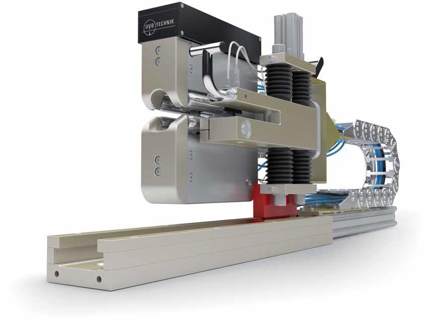

РЕИМУЩЕСТВА ОБОРУДОВАНИЯ
• абсолютное цифровое изображение измеряемой толщины
• независимость от типа измеряемого материала
• отсутствие необходимости заранее устанавливать головки на номинальную толщину
• простота обслуживания
ДОПОЛНИТЕЛЬНОЕ ОБОРУДОВАНИЕ
• модуль аналогового выхода для подсоединения регулирующего или регистрирующего устройства 0 – 20 mA
• регистрирующее устройство с захватом и крышкой ZAP-501
• модуль серийного выхода данных RS-485 (232)
• аналоговое изображение отклонения от установленной номинальной толщины
• промышленный компьютер с программой статистической обработки PP VIZUAL
ОСНОВНЫЕ ТЕХНИЧЕСКИЕ ПАРАМЕТРЫ
• дифференциация: 0,001 mm
• толщина ленты (диапазон): 0,03 – 9 mm
• максимальная погрешность при измерении толщины в пределах: 2μm
• максимальная глубина измерения от края ленты: 130 mm (210, 310 mm)
• максимальная скорость ленты: 900m/min
• рабочая температура, стандарт: 0°С - 150°С
• максимальная температурная зависимость: 0,1 μm/°С
• выходы, выходные устройства между: 2реле 6А (или 4 выключателя Vss/0,15A)
