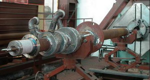

Газокислородная фурма многофункционального назначения
Имеет оригинальную конструкцию, что позволяет проводить эффективное вакуум-кислородное обезуглероживание с получением в стали сверхнизких содержаний углерода, а также осуществлять сушку и разогрев футеровки вакуум-камеры после холодного ремонта и поддерживать требуемую температуру в межплавочный период.
В конструкции газокислородной фурмы предусмотрено устройство защиты газового и кислородного трактов, что позволяет использовать фурму в стационарном положении и исключает наличие на установке специального манипулятора передвижения фурмы и уплотняющего устройства на газоходе, а также исключает переток природного газа в кислородный тракт. Газокислородная фурма многофункционального назначения
оснащена специальными кислородными соплами. Их расположение и форма обеспечивают дополнительную защиту от закозления и хорошее внедрение кислородных струй вглубь металла в процессе вакуумирования.
