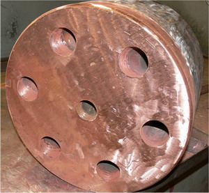

Кислородные фурмы для продувки стали в конвертере
Разработаны и внедрены шести сопловые тангенциальные кислородные фурмы для окислительного рафинирования стали в кислородном конвертере. Уникальная конструкция кислородной фурмы позволила понизить неравномерность износа футеровки кислородного конвертера и осуществить нанесение гарнисажа кислородной фурмой, ведущей кислородную продувку металла, с одновременным повышением его качества. Все это способствовало увеличению стойкости футеровки конвертера до 5000 плавок. Так же разработаны и опробованы семи сопловые кислородные фурмы для окислительного рафинирования стали в кислородном конвертере. Испытания фурм показали значительное увеличение производительности конвертеров, что позволяет при необходимости перевести цех, оснащенный тремя конвертерами на режим работы двумя агрегатами с сохранением производительности.
