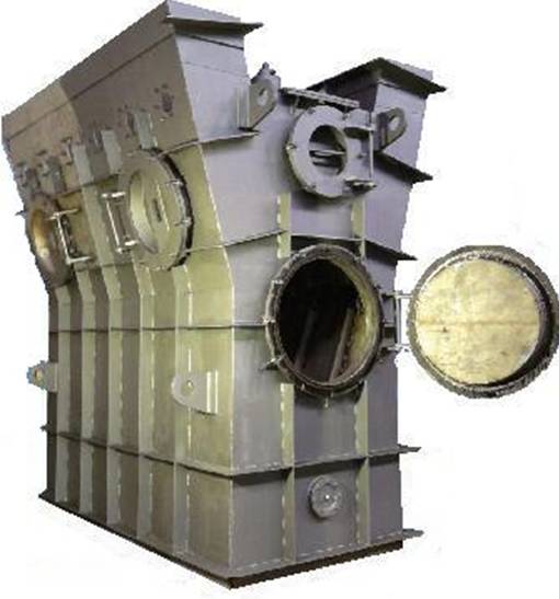

Трубы Вентури
Относятся к высокоэффективным аппаратам мокрой очистки газов. Трубы Вентури конструкции НТПФ «Эталон» способны осуществлять эффективную газоочистку при постоянном изменении параметров отходящих газов. Оригинальная система регулирования критического сечения труб Вентури позволяет достигать максимальных КПД систем газоочистки даже при невысоких перепадах давления. Установленные эвольвентные форсунки оригинальной конструкции обеспечивают надежную эксплуатацию в условиях плохой водоподготовки и оборотных циклов. Трубы Вентури снабжаются смотровыми люками, позволяющими визуально контролировать состояние верхнего и нижнего пантографов, а также осуществлять очистку от пылевых отложений.
