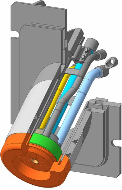

В условиях НТПФ «Эталон» освоено производство комбинированных газокислородных фурм, кессонов фурменных и панелей для дуговых сталеплавильных печей.
Комбинированные газокислородные фурмы
Предназначены для интенсификации процесса нагрева и расплавления металлошихты в дуговой печи, а также для подачи кислорода и рафинирования металла. Комбинированная газокислородная фурма устанавливается в защитный кессон, который монтируется в боковой панели дуговой сталеплавильной печи. Водоохлаждаемая, имеет разделительные тракты для подачи кислорода на горение и рафинирование, тракты природного газа, подвода и отвода охлаждающей воды. В период нагрева и расплавления металлошихты газокислородная фурма выполняет функции горелки.
Фурменный кессон для защиты газокислородной фурмы
Служит защитой газокислородной фурмы, устанавливается в боковую панель электросталеплавильной печи. Имеет систему водоохлаждения, головная часть кессона изготавливается из высококачественной меди. Устанавливаемая в кессон комбинированная газокислородная фурма служит вспомогательным инструментом для прогрева металла в печи и его рафинирования. Предусмотрена установка устройства («копья») для ввода в печь пылеугольного топлива. Оригинальная конструкция кессона защищена патентом РФ.
Кессоны и газокислородные фурмы производства НТПФ «ЭТАЛОН» в течение пяти лет успешно применяются в условиях ОАО «ММК», Нижнесергинского метизо-металлургического завода, Северского трубного завода и других. Имеем возможность изготовления кессонов фурменных, панелей и газокислородных фурм для печей различного объёма и конструкции: ДСП-5, ДСП-10, ДСП-30, ДСП-50, ДСП-100, ДСП-120, ДСП-150, ДСП-180, ДСП-200, ДСП-250 и других.
