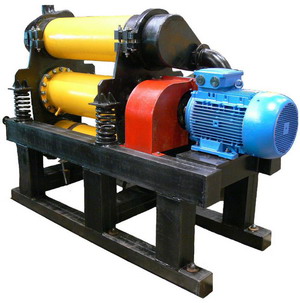

НТПФ «Эталон» изготавливает вибрационные мельницы ВМ-200М2 и ВМ-500М. Предназначены для помола различных материалов в непрерывном или периодическом режиме. В качестве измельчаемых материалов могут использоваться: руды, строительные материалы, краски, окислы, огнеупорные компоненты и смеси и др. Вибрационные мельницы отличаются надежностью работы и простотой обслуживания. Могут работать в трех режимах: стержневой помол, тонкий помол, комбинированный помол.
Вибрационная мельница ВМ-200М2 состоит из двух помольных барабанов, расположенных горизонтально друг над другом. Между барабанами располагается вибровозбудитель с водоохлаждаемой рубашкой. Помольные барабаны и вибровозбудитель крепятся на двух плитах, которые установлены на четырёх пружинных опорах.
Вибрационная мельница ВМ-500М состоит из трёх помольных барабанов, жёстко скрепленных друг с другом. Под барабанами располагается вибровозбудитель с водоохлаждаемой рубашкой. Помольные барабаны устанавливаются на восемь пружинных опор.
