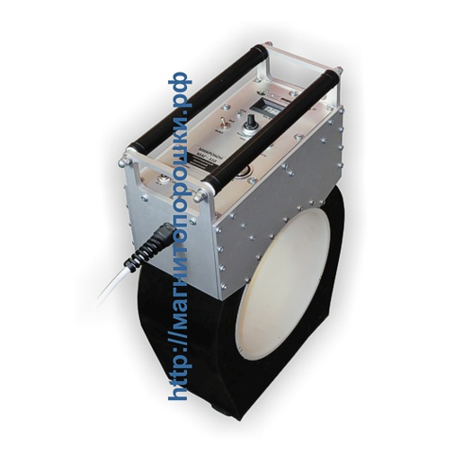

ООО "НПК "МИКРОКОН" производит и поставляет магнитопорошковый дефектоскоп МИКРОКОН МАГ-310 для контроля деталей бурового оборудования в соответствии со стандартами DS-1 и ГОСТ 33006.2-2014: насосно-компрессорных труб, переводников, замковых резьб и других элементов бурильных колонн; также применяется в общем машиностроении для контроля торцов труб, валов, осей; тормозных дисков, муфт, тонких зубчатых колес и пр. по ГОСТ 56512-2015.
Магнитопорошковый дефектоскоп МИКРОКОН МАГ-310 обеспечивает продольное намагничивание, с плавной регулировкой и возможностью переключения направления поля.
Напряженность поля в центре рабочего окна - 280 А/см, внутренний диаметр рабочего окна 250 мм.
Размагничивание выполняется вручную, снижением тока и переключением направления поля.
Дополнительная защита обмотки и рабочего окна устойчива к механическому износу, сов-местима с большинством широко применяемых дефектоскопических материалов на водной и масляной основе, гарантирует долгую эксплуатацию.
Дефектоскоп успешно применяется сервисными организациями нефтегазового комплекса и на предприятиях машиностроения с 2005 г.
