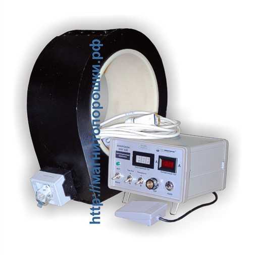

Магнитопорошковый дефектоскоп МИКРОКОН МАГ-320Р применяется для контроля деталей бурового оборудования по ГОСТ 33006.2-2014: насосно-компрессорных труб, переводников, замковых резьб и других элементов бурильных колонн; также применяется в общем машиностроении для контроля по ГОСТ Р 56512 и другим применимым нормам торцов труб, валов, осей; пружин, тормозных дисков, муфт, тонких зубчатых колес и т.п.
Дефектоскоп имеет разделенный блок управления, что позволяет использовать соленоид на стенде.
Магнитопорошковый дефектоскоп МИКРОКОН МАГ-320Р обеспечивает соленоидальное пе-ременное и постоянное магнитное поле с плавной регулировкой.
Два измерительных канала обеспечивают отображение действующего значения обоих ро-дов тока в реальном времени.
Напряженность поля в центре рабочего окна - 300 А/см, внутренний диаметр рабочего окна 250 мм.
Три метода размагничивания: удалением из переменного поля, снижением переменного поля, постепенным снижением постоянного поля с переключением направления.
Дополнительная защита обмотки и рабочего окна устойчива к механическому износу и сов-местима с большинством дефектоскопических материалов на водной и масляной основах, гарантирует долгую эксплуатацию.
Применяется сервисными организациями нефтегазового комплекса и на предприятиях нефтегазового машиностроения.
