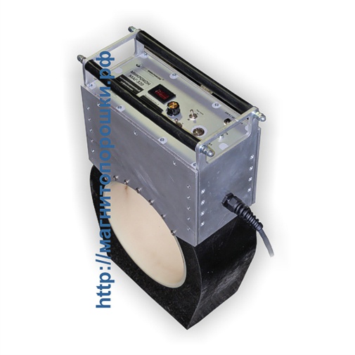

Магнитопорошковый дефектоскоп МИКРОКОН МАГ-320С применяется для контроля деталей бурового оборудования в соответствии с DS-1 и ГОСТ 33006.2-2014: НКТ, переводников, замковых резьб и других элементов бурильных колонн; также применяется в общем машиностроении для контроля по ГОСТ Р 56512 и другим применимым нормам пружин, торцов труб, валов, осей; тормозных дисков, муфт, тонких зубчатых колес и т.п.
Магнитопорошковый дефектоскоп МИКРОКОН МАГ-320С обеспечивает соленоидальное переменное и постоянное магнитное поле с плавной регулировкой и три метода размагничивания: удалением из переменного поля, снижением переменного поля, постепенным снижением постоянного поля с переключением направления.
Дефектоскоп имеет совмещенный с соленоидом блок управления, как и на дефектоскопе МИКРОКОН МАГ-310. Два измерительных канала обеспечивают отображение действующего значения обоих родов тока в реальном времени.
Напряженность поля в центре рабочего окна > 330 А/см, внутренний диаметр рабочего окна 250 мм.
Дополнительная защита обмотки и рабочего окна гидроизолирована, устойчива к механическому износу и защищает от боковых ударов деталями, совместима с большинством дефектоскопических материалов на водной и масляной основах, гарантирует долгую эксплуатацию.
Выпускается модификация дефектоскопа на колесном шасси, что позволяет контролировать длинномерные объекты, которые трудно перемещать по цеху.
Дефектоскоп МИКРОКОН МАГ-320С применяется сервисными организациями нефтегазового комплекса и на предприятиях нефтегазового машиностроения.
