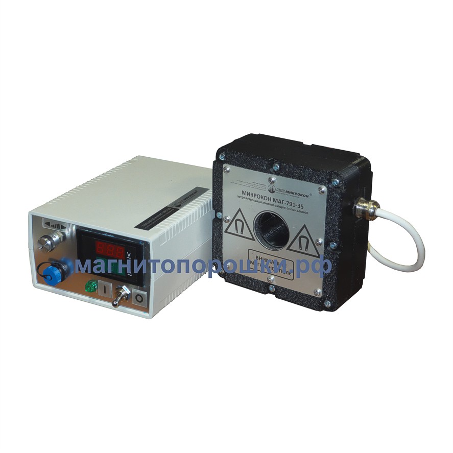

Устройство предназначено для размагничивания магнитопорошковых суспензий в контурах рециркуляции и сухих порошковых сред.
Также может применяться для снятия появляющегося в результате продолжительной эксплуатации магнитного загрязнения с полюсов ярмовых магнитов, размагничивания образцов магнитопорошкового контроля и инструмента.
МИКРОКОН МАГ-791-35 предлагается как самостоятельное размагничивающее устройство, но также и в качестве дополнительного оборудования для миксеров магнитопорошковой суспензии МИКРОКОН МАГ-694 / 695 / 696.
Устройство может быть встроено в суспензионные системы магнитопорошковых дефектоскопов типа УМДЭ-2500, УМД-10000, МДС-5 в рамках модернизации.
Базовое исполнение устройства снабжено амперметром действующего значения тока в соленоиде и термозащитой. Соленоид полностью герметизирован.
Регулировка поля – плавная. Напряженность поля в центре рабочего окна – макс. 1100 А/см.
Габариты соленоида в базовом исполнении – 140х140х60 мм, диаметр рабочего окна 35 мм. Возможно исполнение соленоида в габаритах по согласованию с заказчиком, возможны различные исполнения бокса управления в части установочных размеров и креплений.
