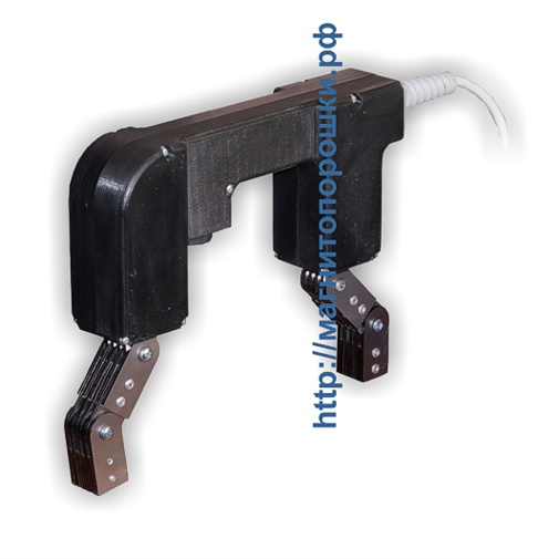

Ярмовый магнит (портативный магнитоэлектрический дефектоскоп, магнитные клещи) МИКРОКОН МАГ-210 разработан в 2011 г. на замену ярмового магнита МИКРОКОН МАГ-201.
Ярмовый магнит предназначен для магнитопорошкового контроля деталей бурового оборудования по ГОСТ ГОСТ 33006.2-2014, а также сварных соединений, деталей или участков узлов и оборудования в приложенном переменном поле по ГОСТ 56512-2015..
Снабжен гибкими полюсами для установки на сварные соединения трубопроводов и другие криволинейные поверхности.
Напряженность поля между выпрямленными полюсами: 60 А/см (переменное поле, Ст3).
Сила отрыва: 8,0 кг. Превосходит требования ГОСТ 53700.
