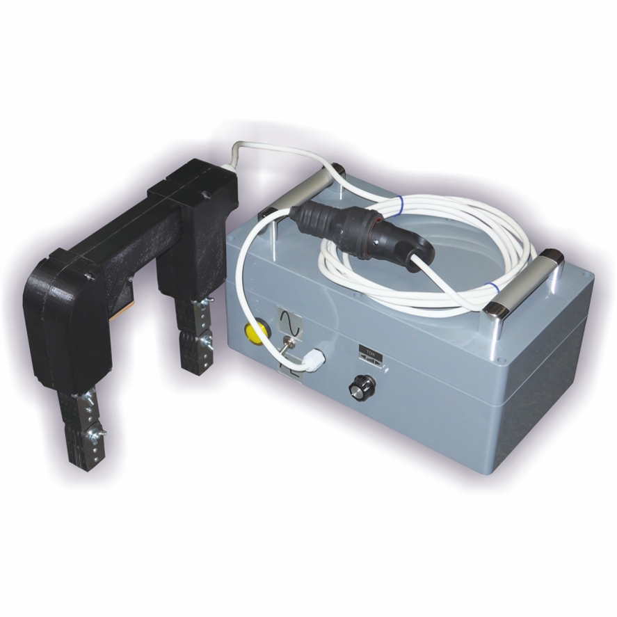

Ярмовый магнит МИКРОКОН МАГ-212Р предназначен для магнитопорошкового контроля сварных соединений, мелких деталей целиком или участков узлов и оборудования в приложенном переменном или постоянном поле, а также размагничивания детали или контролируемого участка спадающим переменным полем.
Обеспечивает обнаружение поверхностных и подповерхностных дефектов. Снабжен гибкими полюсами для установки на сварные соединения трубопроводов и другие криволинейные поверхности.
Преимущества:
- Удобный, эргономичный корпус;
- Регулируемое питание переменным током 230В или постоянным 12В
- Питание переменным током – непосредственно от электросети, не требует никаких дополнительных блоков и модулей;
- Не требуется переключение «переменный-постоянный ток» на самом ярме - нет опасности перегрева и повреждения обмоток;
Напряженность поля между выпрямленными полюсами: 60 А/см (переменное поле, Ст3).
Сила отрыва: переменное поле - 8,0 кг; постоянное поле - 40 кг. Превосходит требования ГОСТ 53700.
