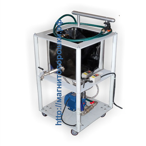

Миксер магнитопорошковой суспензии МИКРОКОН МАГ-695 предназначен для подготовки, поддержания в рабочем состоянии и нанесения магнитопорошковой суспензии на поверхность объекта контроля.
Возможна подготовка всех видов магнитопорошковых суспензий: на водной или масляной основе; из жидкого, сухого магнитопорошкового концентрата или пасты; из сухого магнитного порошка и воды с присадками или углеводородной несущей жидкости.
Миксер существенно сокращает время приготовления рабочей магнитопорошковой суспензии и экономит расходные материалы, так как исключается стадия предварительной подготовки пасты из сухого магнитного порошка перед добавлением в основной объем несущей жидкости.
Среднее время приготовления суспензии из сухого порошка - 2,5-3 мин., из концентрата - 1,5-2 мин.
При нанесении магнитопорошковой суспензии возможна регулировка интенсивности распыления от струи до тонкой взвеси.
Миксер МИКРОКОН МАГ-695 предназначен как для работы в цехе, так и для комплектации мобильных лабораторий.
Установка оснащена: смесительным баком из нержавеющей стали объемом 30 л, с краном сброса жидкости; сервисным сливом для полного опорожнения системы при обслуживании, транспортировке или перед длительным хранением.
Установка смонтирована на прочной передвижной стойке из дюраля, установленной на ролики промышленного исполнения.
Питание: 220 В, 50 Гц
Потребляемая мощность, Вт, не более: 400
