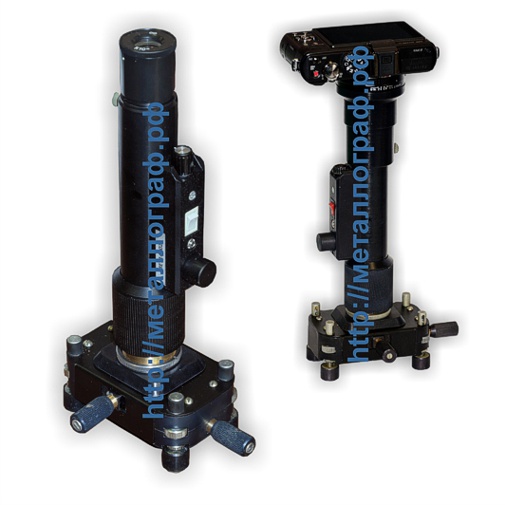

Портативный металлографический микроскоп (металлургический микроскоп) МИКРОКОН МПМ-2У-КС предназначен для неразрушающего обследования структуры металла с полным сохранением остаточного ресурса:
- паросилового оборудования, в том числе гибов паропроводов в соответствии с ОСТ 34.70.690-96, в сочетании с методом реплик по РД 10-577-03 и аналогичным нормативам, либо вместо метода реплик;
- различного оборудования предприятий азотной, нефтяной, газовой и химической промышленности;
- бурового оборудования, включая обследование на межкристаллитную коррозию.
Старшая модель в линии металлографических микроскопов МИКРОКОН МПМ.
Преимущества микроскопа МИКРОКОН МПМ-2У-КС:
- Не требует выреза образца, сохраняет остаточный ресурс оборудования;
- Отечественное производство, импортозамещающий;
- Прочный, надежный корпус без выступающих частей;
- Магнитные держатели - возможность работы на выпуклых и вогнутых поверхностях, в том числе с установленным фото- или видеоканалом;
- Точная выстановка оптической оси - максимум резкости в наблюдаемом поле.
Установочный узел с устройством координатного перемещения, оснащенным магнитными держателями, позволяет вести наблюдение и съемку поверхности шлифа для исследований по ГОСТ 5639 без переустановки микроскопа, и удерживать микроскоп с присоединенным фотоканалом на вертикальных поверхностях. Серия снимков может быть затем сшита в один с помощью программного пакета металлографического анализа MICROKON MET 6.5.
Коэффициенты увеличения микроскопа в стандартной поставке 100х, 200х, 400х.
С приобретаемой дополнительно оптикой в ряд коэффициентов увеличения добавляются 500х и 800х.
Сетевое и батарейное питание. Возможности фотосъемки и автоматизированного металлографического анализа с фотоканалом и программным пакетом МИКРОКОН МЕТ 6.5.
Успешно используется на предприятиях нефтегазовой отрасли, химии, энергетики, машиностроения, экспертными организациями с 2005 г.
