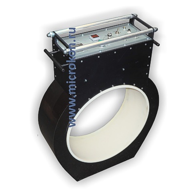

Многоцелевой магнитопорошковый дефектоскоп для контроля деталей бурового оборудо-вания по ГОСТ 33006.2-2014 и DS-1 и общего машиностроения в соответствии с ГОСТ Р 56512-2015.
- Гидроизолированный соленоид NAMAC для работы с материалами на водной и мас-ляной основах и большинством дефектоскопических очистителей
- Защита обмотки от боковых ударов деталями и повреждения деталью в рабочем окне
- Дополнительные ручки для переноса или подвеса
- Диаметр рабочего окна 14 дюймов (356 мм)
- Переменный (AC) или полноволновый постоянный (FWDC) ток до 18200 А/витков (1300 А/витков на дюйм)
- Отображение действующего значения тока в реальном времени, с указанием коэф-фициента пересчета в амплитудное значение в соответствии с ГОСТ Р 56512-2015
- 3 метода размагничивания
- Исполнение с ампер-витками в соответствии с DS-1 или напряженностью поля для контроля в соответствии с ГОСТ Р 56512-2015
- Исполнение по ГОСТ Р 56512-2015 со сниженной массой – по заказу
- Дефектоскоп выполнен в конструктиве "монолит" - соленоид совмещен с боксом управления.
