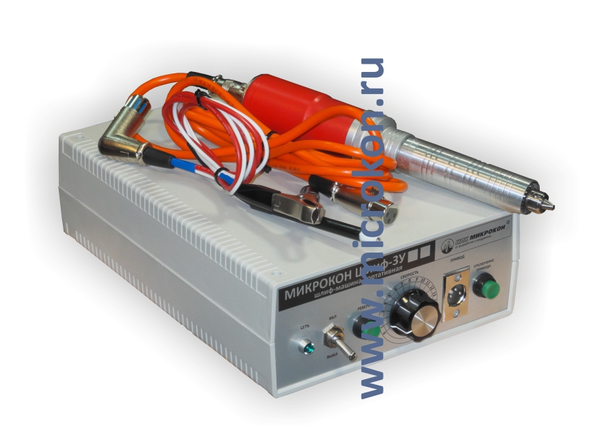

Портативная шлифовально-полировальная машина повышенной мощности, с аккумуляторным питанием, для неразрушающей металлографии.
Обладая высоким крутящим моментом, подходит для всех этапов подготовки поверхности, начиная от первичной очистки поверхности лепестковым колесом (флаппером). Ближайший аналог, поддерживающий также и первую стадию подготовки – только шлиф-машина Struers Akkupol.
Снабжена новым модулем плавной регулировки скорости вращения, с высокой перегрузочной способностью.
Преимущества шлиф-машины МИКРОКОН Шлиф-3У:
• Подходит для всех этапов подготовки поверхности: удаление ржавчины, окалины и краски; шлифование; полировка
• Совместима со шлиф-оснасткой всех диаметров хвостовика
• Высокий крутящий момент, даже на низких оборотах (на стадии полировки)
• Прочные, надежные корпуса привода и блока управления
Технические характеристики:
Обороты: до 10 000, плавная регулировка
Вращающий момент, Н/м: 6
Напряжение питания привода, В: 24
Габариты, мм: 208(Ш) х 125(В) х 205(Г)
Масс, кг: 3,68 (без ЗУ)
