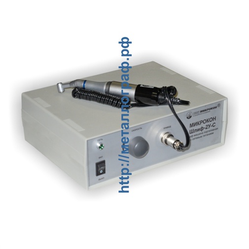

Бюджетная шлиф-машина с поддержанием момента на низких оборотах, как у старшей модели МИКРОКОН Шлиф-3У. Подходит для всех шагов подготовки поверхности, кроме первичного удаления окалин, ЛКМ и пр, которое должно производиться более мощным инструментом.
Характеристики и возможности шлиф-машины:
- сетевое питание
- плавная регулировка оборотов
- макс. обороты - 16000 об/мин
- прямой или угловой наконечник
- момент - 2 Н/м
- диаметр шлиф-материала и оснастки для его установки – 30 мм. Может использоваться со шлиф-материалом как большего, таки и меньшего диаметра (требуется оснастка соответствующего диаметра)
- стартовый набор расходных материалов для шлифовки и полировки в комплекте
