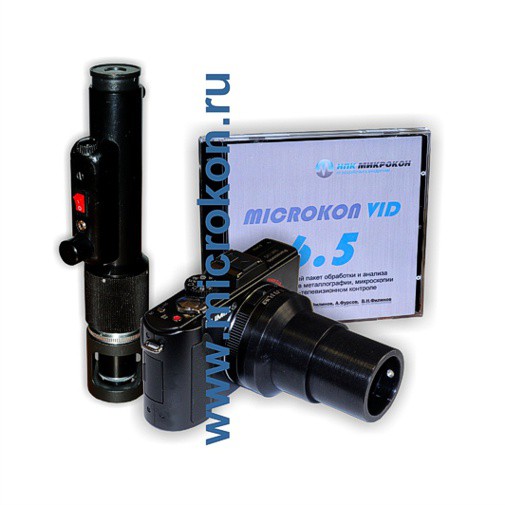

Металлографический мини комплекс МИКРОКОН МЕТ Экспресс предназначен для неразрушающего обследования структуры металла с полным сохранением остаточного ресурса:
- паросилового оборудования, в том числе гибов паропроводов в соответствии с ОСТ 34.70.690-96, в сочетании с методом реплик по РД 10-577-03 и аналогичным нормативам, либо вместо метода реплик;
- различного оборудования предприятий азотной, нефтяной, газовой и химической промышленности;
- бурового оборудования, включая обследование на межкристаллитную коррозию.
Мини комплекс включает портативный металлографический микроскоп МИКРОКОН МПМ-2У-СП, фотоканал МИКРОКОН МПМ-2У-Ф, программный пакет MICROKON VID 6.5 и объект-микрометр.
Коэффициенты увеличения микроскопа в стандартной поставке 100х, 200х, 400х.
С приобретаемой дополнительно оптикой в ряд коэффициентов увеличения добавляются 500х и 800х. Дополнительно можно приобрести установочные узлы для микроскопа - координатный МПМ-КС или трехточечный МПМ-2У.
Возможности МИКРОКОН МЕТ Экспресс: получение и обработка изображений, калибровка по размеру, измерение размеров, периметров и площадей зерен металла и дефектов структуры, определение процентного содержания фаз, оценка балла зерна по ГОСТ 5639, вычисление распределения размеров зерен по размеру, периметру, площади, ориентации, оценка пористости.
Преимущества МИКРОКОН МЕТ Экспресс:
- Сохранение остаточного ресурса оборудования – отсутствует необходимость выреза образцов;
- Прочный, надежный корпус микроскопа без выступающих частей;
- Магнитные держатели для работы на вертикальных и наклонных поверхностях.
