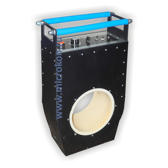

Магнитопорошковый дефектоскоп МИКРОКОН МАГ-349СЗ предназначен для контроля де-талей бурового оборудования по ГОСТ 33006.2-2014 и ГОСТ Р 56512-2015, а также общего машиностроения по ГОСТ Р 56512-2015 в тяжелых условиях эксплуатации.
Усиленный корпус дефектоскопа допускает боковые удары деталями; соленоид полностью закрыт сзади и спереди дюралевой стенкой. Оболочка обмотки и защита рабочего окна обеспечивают гидроизоляцию, устойчивость к механическому износу, совместимы с боль-шинством дефектоскопических материалов на водной и масляной основах, гарантируют долгую эксплуатацию.
Дефектоскоп обеспечивает намагничивание переменным и постоянным магнитным полем с плавной регулировкой и 3 метода размагничивания.
МДС, А/витков: макс. 18200 (FWDC) / 7100 (AC)
МДС по DS-1: >2000 А/витков на дюйм
Напряженность поля в центре, А/см: >390 (FWDC) / >280 (AC)
Диаметр рабочего окна, мм: 180
