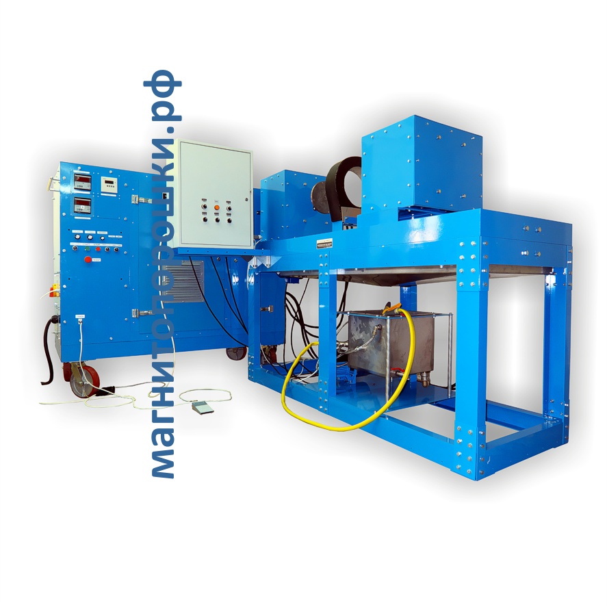

Линия универсальных и специализированных магнитопорошковых дефектоскопов для контроля деталей бурового оборудования в соответствии со стандартами ГОСТ 33006.2-2014 и DS-1, а также общего, энергетического и транспортного машиностроения по ГОСТ Р 56512-2015.
Возможности и преимущества:
- Циркулярное, продольное и комбинированное намагничивание;
- Контроль приложенным полем (СПП) или на остаточной намагниченности (СОН);
- Режимы намагничивания и размагничивания спадающим переменным полем;
- Независимая регулировка тока в каналах продольного и циркулярного намагничивания;
- ток до 3600/4000/6000/8000 или 10000 А в канале циркулярного намагничивания;
- намагничивание до 14000 А/витков в канале продольного намагничивания;
- продольное намагничивание электромагнитами в бабках, соленоидом или оба метода;
- силовая установка дефектоскопа может использоваться как отдельный дефектоскоп для контроля массивных или габаритных деталей без помещения на стенд;
- стандартный рабочий цикл 20 с - до 10 раз больше, чем у зарубежных аналогов;
- цикл размагничивания до 90 секунд, с задаваемым интервалом и установкой стартового тока;
- гарантированный интервал простоя 30 или 40 с по окончании любого цикла исключает перегрев оборудования;
- электромеханический привод прижимной бабки и каретки соленоида, без необходимости подвода пневмомагистрали или использования компрессора;
- электромеханический привод вращения детали на одной или обеих бабках;
- гидродинамический миксер магнитопорошковой суспензии МИКРОКОН МАГ-693 с многоструйной системой быстрого промеса объема МиксПРО или механический миксер МИКРОКОН МАГ-692;
- опциональная система размагничивания суспензии МИКРОКОН МАГ-791-35
- белое, УФ или комбинированное освещение.
