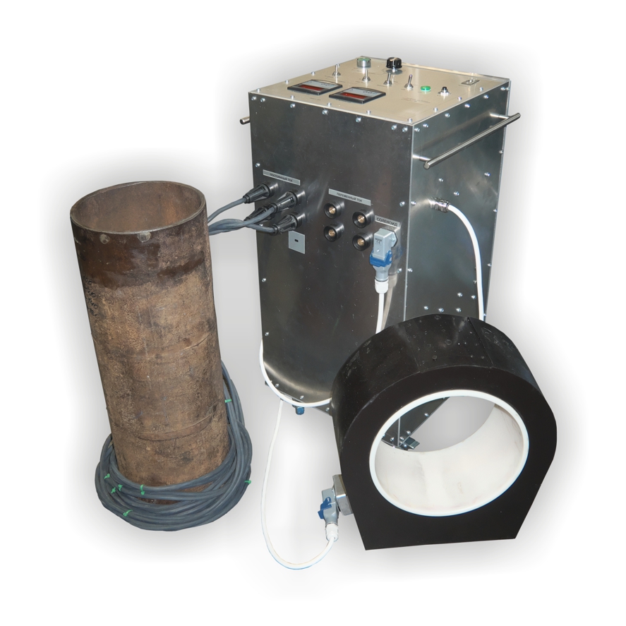

Мобильный магнитопорошковый дефектоскоп для контроля бурового оборудования, торцов труб, муфт, различных деталей и изделий сложной формы в соответствии со стандартами ГОСТ 33006.2-2014 и DS-1, а также ГОСТ Р 56512-2015.
Намагничивание выполняется соленоидом, центральным сквозным проводником или витками кабеля. Для каждого вида намагничивания обеспечивается два рода тока – переменный (AC) и полноволновой постоянный (FWDC) с плавной регулировкой и отображением амплитудного значения тока в реальном времени.
Дефектоскоп поддерживает 2 режима размагничивания – снижением переменного поля и удалением из стационарного переменного поля.
Включение тока в режимах намагничивания и размагничивания – кнопкой или педалью.
Ударопрочный корпус силового модуля установлен на промышленные поворотные ролики со стопорами.
Сила тока при намагничивании кабелем – до 300А. МДС при намагничивании соленоидом – до 19600 Ампер-витков.
Может применяться вместо дефектоскопов ПМД-70, УНМ-300/2000.
