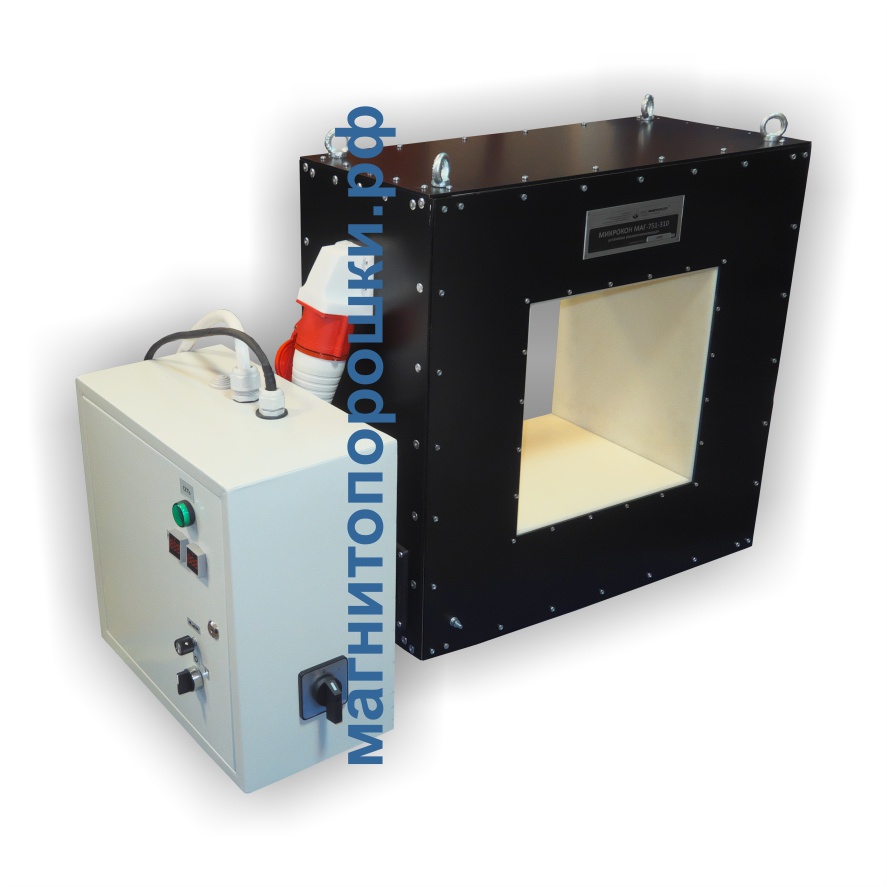

Станция размагничивания МИКРОКОН МАГ-751-310 (ближайший аналог - размагничивающее устройство Magnaflux S 1212) предназначена для: размагничивания деталей после проведения магнитопорошкового контроля в приложенном переменном поле или методом остаточной намагниченности по ГОСТ Р 56512 - 2015; размагничивания деталей после различных видов механической или иной обработки, вызывающей нежелательное намагничивание деталей.
Станция поддерживает 2 режима размагничивания – снижением переменного поля и удалением из стационарного переменного поля. Поле плавно регулируется. Станция снабжена защитой от превышения номинального тока и перегрева, вольтметром сетевого напряжения и амперметром действующего значения тока в обмотке.
При включении поля обеспечивается плавный выход на режим в течение 0,5 с для исключения перегрузки сети высокоиндуктивной нагрузкой. Механическая защита рабочего окна обеспечивает долгую бесперебойную эксплуатацию.
Технические характеристики
Размеры рабочего окна, мм: 310х310х320 мм
Питание: Однофазное 230 В / 50 Гц
Размагничивающее поле, Ампер-витков: Более 9300
Макс. габариты, ВхШхГ, мм, не более: 620х620х320 – соленоид, 400х400х200 – бокс управления
Масса, кг, не более: 81,60 – соленоид с боксом управл. и кабелями
