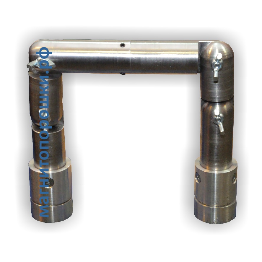

Новый магнитопорошковый дефектоскоп на постоянных магнитах с жестким магнитопроводом МИКРОКОН МАГ-102 предназначен для контроля отливок, сварных соединений, деталей и изделий сложной формы, в том числе с затрудненным доступом, в приложенном постоянном поле в соответствии с ГОСТ 56512-2015, а также деталей бурового оборудования по ГОСТ 33006.2-2014.
Трехшарнирная конструкция ярма удобна для контроля сварных соединений трубопроводов и других криволинейных поверхностей, угловых сварных соединений.
Преимущества магнита МИКРОКОН МАГ-102:
- Существенно снижены потери поля в воздух – лучше обнаруживаются глубокие дефекты;
- Надежное обнаружение дефектов для уровней чувствительности А и Б;
- Не требуются дополнительные инструменты для настройки геометрии магнита.
Расстояние между центрами выпрямленных полюсов – 152 мм,
Максимальное межполюсное расстояние – 224 мм,
Сила отрыва при выпрямленных полюсах – 50 кг
Масса – 2,62 кг
