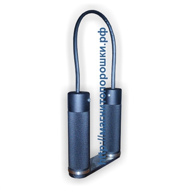

Магнитопорошковый дефектоскоп на постоянных магнитах МИКРОКОН МАГ-101 предназначен для контроля в приложенном постоянном поле сварных соединений, деталей и изделий сложной формы, в том числе с затрудненным доступом - в нефтегазовом комплексе, машиностроении, железнодорожном транспорте.
Снабжен гибким магнитопроводом для контроля сварных соединений трубопроводов и других криволинейных поверхностей.
Напряженность магнитного поля при межполюсном расстоянии 100 мм: 230 А/см, при межполюсном расстоянии 200 мм: 80 А/см
С незначительными изменениями выпускается с 2005 г.
