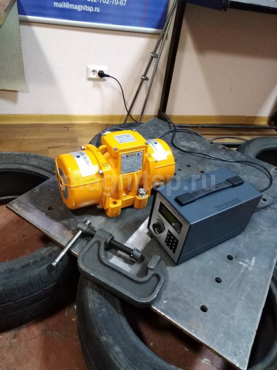

Комплекс позволяет проводить виброобработку крупногабаритных деталей на резонансной частоте. В результате происходит перераспределение внутренних напряжений, геометрия изделия выравнивается, концентраторы напряжений, как источники будущего разрушения металла, уходят. Виброобработка дает возможность избежать дорогостоящей термической обработки при схожих результатах.
Обрабатываемая деталь или металлоконструкция помещается на виброгаситель. На деталь устанавливается вибровозбудитель с регулируемым дисбалансом, что позволяет определить необходимые параметры обработки. Виброобработка длится 15 - 30 минут. Контрольные измерения прибором Stressvision Expert V.2.013 демонстрируют, что механические напряжения сняты и металл равномерно стабилизирован.
Прибор работает в трех режимах:: ручном, автоматического прогона и автоматическом. Во время автоматического прогона оператор определяет диапазоны резонансных частот. Выбрав и установив резонансную частоту оператор запускает автоматический режим, во время которого устройство поддерживает работу на установленной частоте. Продолжительность обработки на резонансе 15-20 минут.
