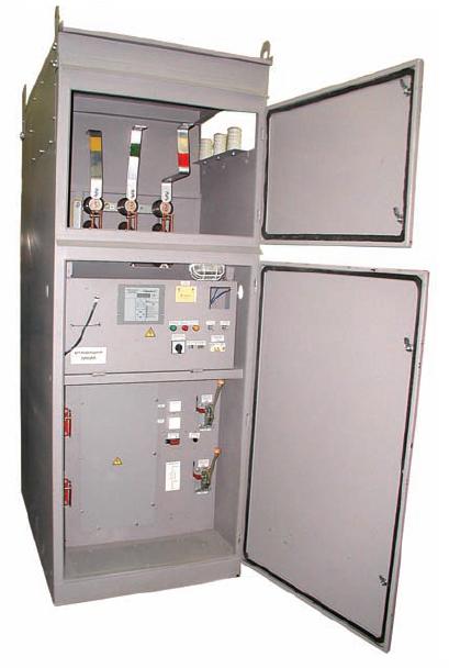

Комплектное устройство наружной установки серии КРН-6(10) У1 (далее КРН) предназначено
для комплектования распределительных устройств, не требующих большого объема капитального
строительства, осуществляющих ввод и распределение электрической энергии трехфазного
переменного тока частотой 50 Гц, номинальным напряжением 6 или 10 кВ
для сетей с изолированной нейтралью.
Номинальное напряжение (линейное), кВ 6; 10
Наибольшее рабочее напряжение, кВ 7,2; 12
Номинальный ток камеры, А 630; 1000; 1600
Номинальный ток сборных шин, А 1000 1000
Номинальный ток электродинамической стойкости
главных цепей, кА 51
Номинальный ток отключения выключателя, кА 12,5; 20
Номинальный ток термической стойкости, кА 20
Время протекания тока термической стойкости с, 3
Номинальное напряжение вспомогательных цепей, В
- постоянного тока 110; 220
- переменного тока 220
Уровень изоляции по ГОСТ 15150 нормальная
Климатическое исполнение и категория размещения по ГОСТ 15150 У 1
Габаритные размеры (высота х ширина х глубина), мм 2680Х1000Х1530
Масса, (не более) , кг 850
