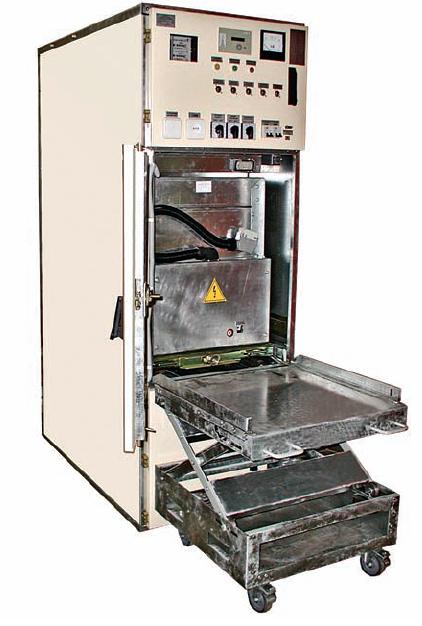

Устройство комплектное распределительное серии КРУ- У3 (далее КРУ) предназначено для приема и
распределения электрической энергии трехфазного переменного тока при номинальном напряжении 6(10) кВ промышленной частоты 50 или 60Гц в сетях с
изолированной нейтралью.
КРУ предназначены для работы внутри помещения (климатическое исполнение У3 по ГОСТ 15150)
при следующих условиях эксплуатации:
- высота над уровнем моря не более 1000 м;
- рабочее значение температуры окружающего воздуха от минус 5°С до 40°С без установки
подогревателей в релейном шкафу;
- рабочее значение температуры окружающего воздуха от минус 25°С до 40°С с установкой
- тип атмосферы II по ГОСТ 15150.
Изготавливаемые КРУ соответствуют требованиям ГОСТ 14693.
КРУ-АТ не предназначены для работы в установках специального назначения; в помещениях,
опасных в отношении пожара или взрыва, а также в среде, содержащей высокие концентрации
токопроводящей пыли, паров и химических соединений, разрушающих изоляцию токоведущих частей.
