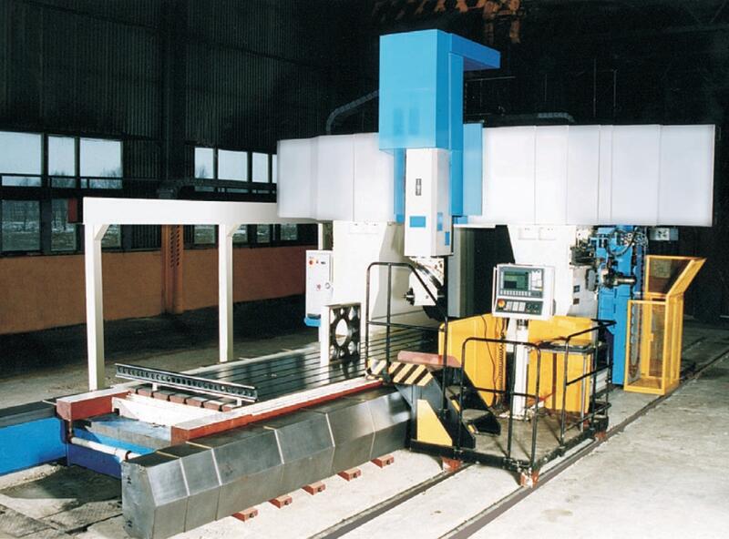

Специальный продольный сверлильно-фрезерный станок с ЧПУ и УАСИ модели МС21Г40МФ4-08 предназначен для комплексной обработки деталей.
Особенности станка - Продольно перемещающийся портал. Неподвижный стол. Стол станка выполнен как единое целое со станиной портала.
На станке выполняется:
• черновое, получистовое и чистовое фрезерование плоскостей;
• сверление, шлифование и развертывание.
Станок оснащен:
• устройством числового программного управления (УЧПУ) SINUMERIK 84;
• универсальной фрезерной головкой;
• устройством автоматической смены инструмента (УАСИ).
В конструкции станка использованы современные комплектующие изделия и применение, технические решения, обеспечивающие производительность, точность, надежность станка и удобство эксплуатации:
• направляющие качения для перемещения стойки, бабки и ползуна;
• шариковые винты в приводах подач бабки и ползуна;
• бесступенчатая регулировка чистоты вращения шпинделя сверлильно-фрезерной бабки и подач портала, бабки и ползуна;
• гидроразгрузка веса бабки;
• автоматический зажим режущего инструмента.
