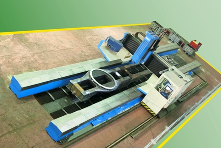

Станок специальный продольный сверлильно-фрезерный мод.МС21ГМФ2-14 предназначен для комплексной обработки корпусных деталей из черных и цветных металлов методами фрезерования и сверления габаритами:
- длиной до 14 000 мм;
- шириной до 2 000 мм;
- высотой до 800 мм.
Особенность компоновки станка
• продольно-подвижный портал.
Станок оснащен:
• вертикальной сверлильно-фрезерной бабкой с вертикально-подвижным ползуном, которая смонтирована на поперечине;
• устройством автоматической смены инструмента (УАСИ) дискового типа;
• системой ЧПУ Sinumeric 840D фирмы Siemens;
• датчиком касания с оптическим интерфейсом фирмы Renishow
• системой очистки и подачи СОЖ;
• гидроразгрузкой веса ползуна;
• направляющими качения для перемещения исполнительных органов станка, укомплектованными дополнительными смазочными картриджами, что обеспечивает эксплуатацию станка в течение 5лет без замены смазки;
• шариковыми винтами в приводах подач бабки и ползуна.
Рабочими органами станка являются:
• подвижный портал (координата X);
• каретка вертикальной бабки (координата Y);
• ползун вертикальной бабки (координата Z).
