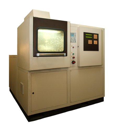

ДИМЕТ-М предлагает новую модель электрохимического станка ЭХФ-А1 для изготовления оформляющих полостей штампов, пресс-форм, инструмента, сложнопрофильных деталей, являющимся станком третьего поколения по отношению к станкам ЭС 4000 и ЭС 80.
Основные технические характеристики станка ЭХФ-А1:
Размеры рабочей поверхности стола, мм - 400х320
Размеры рабочей зоны для размещения электрода-инструмента и заготовки, мм - 600х530х300
Достижимая площадь обработки, см2 - 120
Достижимая точность обработки по боковым поверхностям, мм - 0,01, с практическим полным отражением формы электрода-инструмента по торцевым поверхностям
Достижимый параметр шероховатости обработанной поверхности Ra, мкм - 0,16
Диапазон линейной скорости растворения на рабочих режимах, мм/мин - 0,1-0,4
Достижимая производительность обработки, мм3/мин - 2400
Величина вертикального перемещения стола, мм, не менее - 160
Подачи стола, мм/мин: рабочая - 0,01-5, ускоренная - 240
Максимальное амплитудное значение технологического тока, А, не более - 8000
Потребляемая мощность в зависимости от площади обработки, кВА, - 9-50
Габаритные размеры станка, мм - 2145х1580х1980.
