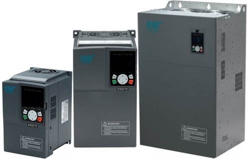

ООО "ЭЛЭРИС" поставит недорого Частотный преобразователь ESQ-770 недорого со склада в Москве.
Частотные преобразователи серии ESQ-770 предназначены для управления трехфазными асинхронными электродвигателями при выполнении большинства задач на бумажном, текстильном производстве, станочном, упаковочном оборудовании, в производстве продуктов питания, подходит для насосов и вентиляторов.
Преобразователи частоты ESQ-770 обладают высокой производительностью, характеризуются высокоэффективными алгоритмами скалярного (V/F) и векторного управления, поддержанием высокого крутящего момента на низких частотах и способностью выдерживать перегрузки.
Основные функции и преимущества преобразователя частоты ESQ-770:
- номинальная мощность:
---- 0,75 - 5,5 кВт 1фазное 220В +15-20%;
---- 0,75 - 560 кВт 3х380В +15-20%;
- выходная частота 0-500Гц;
- исполнение защиты IP20;
- LCD-пульт управления, отображает группы и коды параметров на русском языке;
- режимы управления: Скалярное управление (V/F), Векторное управление без ОС (SVC), Векторное управление с ОС (FVC);
- перегрузочная способность 150/110%;
- пусковой момент 0.25 Гц/150% (SVC) 0 Гц/180% (FVC);
- алгоритм векторного управления, способный точно поддерживать низкую скорость вращения электродвигателя с высоким выходным крутящим моментом;
- оптимизированный скалярный (V/F) режим управления;
- компактный размер, при котором конструкция корпуса обеспечивает требуемые температурные показатели работы;
- встроенный интерфейс RS-485, протокол Modbus встроен, протоколы CAN и Profibus-DP опциональны;
- встроенный ПИД-регулятор;
- временной контроль: диапазон 0,0-6500,0 мин.;
- простой ПЛК, функция многоскоростной работы, 16-точек задания различной скорости;
- 2 аналоговых входа и 2 аналоговых выхода (переключаемые 0-20мА или 0-10В) , 2 релейных выхода, 6 дискретных входов, 2 дискр выхода;
- автонастройка и автоподхват скорости;
- две независимые группы параметров электродвигателя, которые можно выбирать во время работы;
- функция колебания частоты и подсчета длины;
- торможение постоянным током;
- встроенный тормозной прерыватель на мощностях до 55 кВт включительно;
- работа с различными типами энкодеров: дифференциальный, открытый коллектор, резольвер;
- опциональная плата входов/выходов позволяет подключать температурные датчики обмоток двигателя (РТ100, РТ1000);
- функция автоматической регулировки напряжения (AVR);
- функция перезапуска после пропадания электропитания;
- функции защиты: от короткого замыкания в момент запуска, от пропадания фаз по входу и выходу, от перегрузок по току и напряжению, от пониженного напряжения, от перегрева и перегрузки и другие функции
