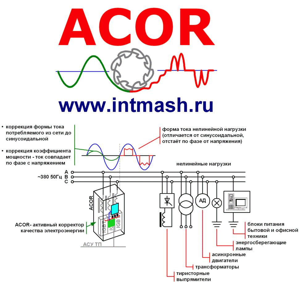

АСОR-PQF – это современное энергосберегающее фильтрокомпенсирующее оборудование повышающее качество электроэнергии 3-х фазной промышленной сети, представляющее собой управляемый микропроцессором активный фильтр на базе элементов силовой электроники.
http://intmash.ru/products/acor/acor.htm
ACOR корректирует коэффициент мощности контролируемой сети и осуществляя фильтрацию высших гармоник, предотвращает искажения формы напряжения, вызванные гармоническими составляющими тока, потребляемого нелинейными нагрузками, обеспечивая чистую синусоиду.

Принцип работы ACOR
ACOR (Activ Corrector) – активный фильтр, подключается параллельно участку сети. Цифровой сигнальный процессор ACOR измеряет 3-х фазный ток потребляемый нагрузками, контролируя гармонический состав токов. Высшие гармоники подавляются токами идентичными по спектру, но противоположенными по фазе. Ток генерируется активным выпрямителем на IGBT-транзисторах с помощью ШИМ-сигнала, формированием которого занимается сигнальный процессор в режиме реального времени.
