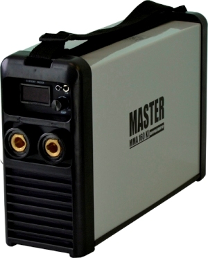

ММА-160KI, Сварочный инвертор ММА-160KI MASTER (220 В) аналог ARC-160
« назад в каталог
01.11.2025 Сварочное и строительное оборудование
5 270.00 ₽
Напряжение питания 1х220 В ± 15%
Номинальная частота сети 50-60 Гц
Номинальный сварочный ток 160 А
Диапазон регулирования сварочного тока 20-160 А
Продолжительность нагрузки 80 %
Напряжение холостого хода 56 В
Способ регулирования сварочного тока электронный, плавный
Потребляемая мощность 6,2 кВА
Количество постов 1
Габаритные размеры 450х190х300 мм
Масса 6 кг
Описание
Сварочный инвертор ММА-160KI MASTER (220 В)предназначен для ручной дуговой сварки штучным покрытым электродом углеродистой стали, нержавеющей стали и стальных сплавов с использованием постоянного тока прямой и обратной полярности, а также может использоваться для TIG сварки неплавящимся электродом в среде инертного газа.
Сварочный инвертор ММА-160KI MASTER (220 В) предназначен для работы в закрытых помещениях и открытых площадках при отсутствии атмосферных осадков прямого солнечного излучения, песка и пыли.
Главные преимущества сварочных аппаратов ММА:
- стабильная работа;
- высокая производительность;
- энергосбережение;
- функция «HOT START» - хороший поджиг дуги одним касанием;
- функция «ANTI STICK» - производит автоматическое снижение сварочного тока при длительном (более 1 с) залипании электрода. В дальнейшем, после отрыва залипшего электрода, инвертор возобновляет установленные параметры сварки;
- функция «ARC LIFT» - снижает ток на выходе аппарата до минимального значения, а после отведения электрода от металла ток плавно увеличивается до установленного значения. Такой процесс обеспечивает минимальное влияние режима контактного зажигания дуги на вольфрамовый электрод и позволяет увеличить срок его службы;
- транспортабельность (наличие удобной переносной лямки);
- отличные динамические характеристики;
- стабильность дуги;
- плавная регулировка сварочного тока;
- относительно низкое напряжение без нагрузки;
- низкий уровень шума при сварке;
- способность выполнять различные сварочные операции.
Рекомендуемая область применения.
Сварочные аппараты ММА одинаково эффективно применяются и в бытовых целях (дома, на даче, в гараже), и для проведения сварочных работ в условиях производства.
