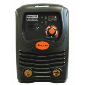

Сварочный инвертор ARC 160 PFC Сварог (90-240 В) (с аксессуарами) предназначенный для ручной дуговой (ММА) и ручной аргонодуговой (TIG) сварки и наплавки. Переключение режимов работы (MMA/TIG) осуществляется тумблером на передней панели аппарата. Также на передней панели расположена ручка бесступенчатой регулировки сварочного тока с двумя шкалами: первая шкала (10-160 А) устанавливает сварочный ток при напряжении питающей сети 180-240 В, вторая — при напряжении питающей сети от 90 до 110 В.

Сварочный инвертор ARC 160 PFC Сварог (90-240 В) (с аксессуарами) предназначенный для ручной дуговой (ММА) и ручной аргонодуговой (TIG) сварки и наплавки. Переключение режимов работы (MMA/TIG) осуществляется тумблером на передней панели аппарата. Также на передней панели расположена ручка бесступенчатой регулировки сварочного тока с двумя шкалами: первая шкала (10-160 А) устанавливает сварочный ток при напряжении питающей сети 180-240 В, вторая — при напряжении питающей сети от 90 до 110 В. При работе аппарата от сети 220 В возможно использование для ручной дуговой сварки электродов диаметром 4 мм.
Отличительной чертой данного сварочного аппарата является наличие в устройстве специальных схем, позволяющих работать от широкого диапазона напряжений. Для его питания можно использовать бензиновые генераторы или перегруженные электрические сети. В сварочный аппарат ARC 160 PFC встроен корректор коэффициента мощности, а сам коэффициент мощности превышает 0,9 (согласно нашим проверкам коэффициент мощности ARC 160 PFC составляет 0,99). На практике это означает, что мощность, которая идет на нагрев проводников в аппарате, составляет всего 1% от общей мощности аппарата. Другие показатели аппарата, такие как коэффициент полезного действия (0,85) и продолжительность включения при десятиминутном цикле (50%) находятся на уровне лучших производителей сварочного оборудования.
