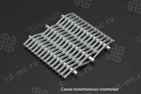

На изготовление фильтровых тканых сеток действует ГОСТ 3187-76. Согласно этому стандарту метизы производят из проволоки путем переплетения волокон. Действительно, сетка-фильтр на вид больше похожа на ткань: металлические проволочки очень тонкие (0,12–0,7 мм) и вплотную прилегают друг к другу. Ячейки нулевые – проще говоря, отверстий между волокнами нет. Такие сетки называются галунными: удерживают мельчайшие фракции, размером 14–15 микрон.
Типы плетения в фильтровых сетках, как и в ткани, – полотняное и саржевое.
Первый тип плетения – 1 через 1: проволока утка переплетает проволоку основы. Второй тип: 1 через 2: проволока основы проходит через две проволоки утка. Сетки саржевого плетения подразделяют еще на односторонние и двухсторонние.
