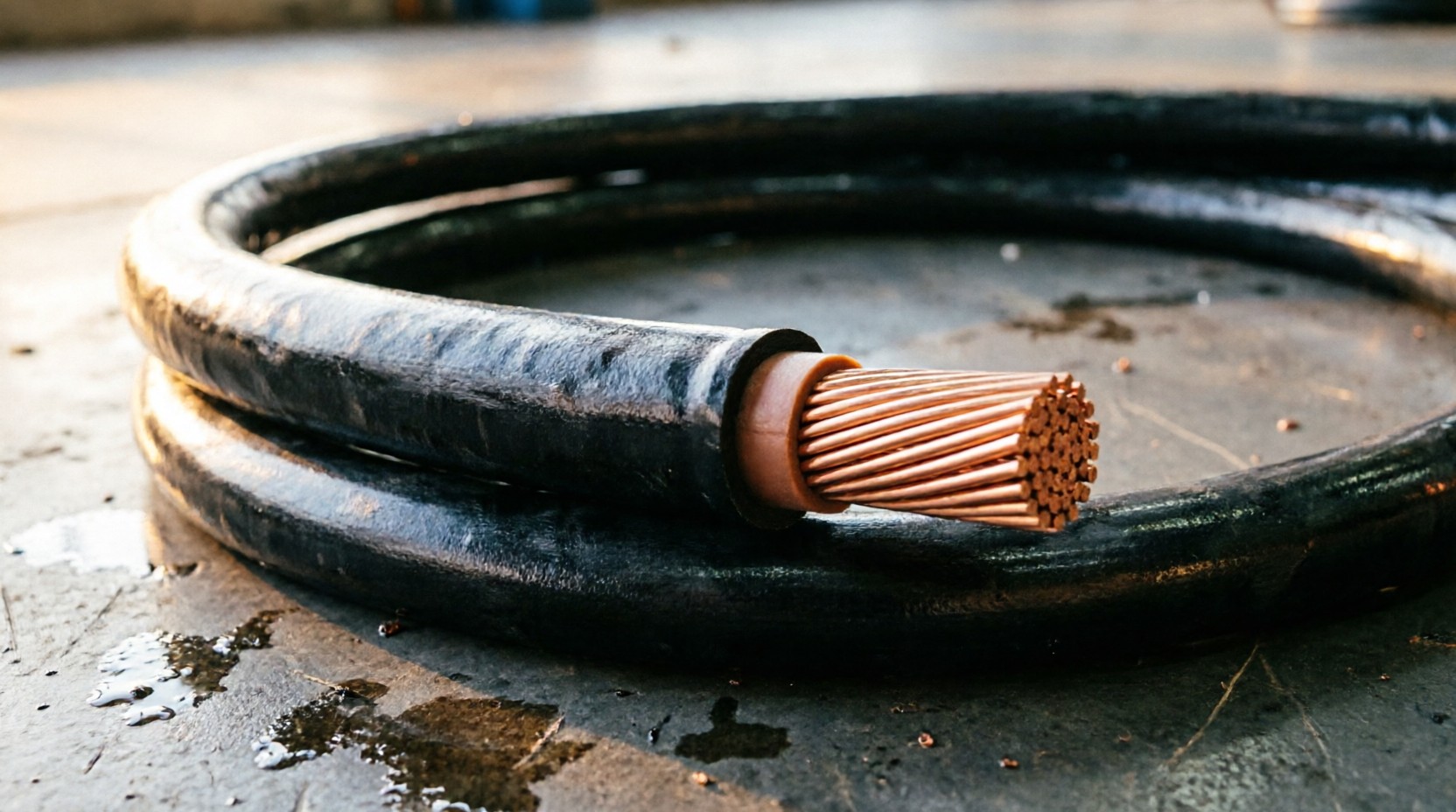

Силовой кабель — один из ключевых элементов любой электрической сети. Он предназначен для передачи и распределения электроэнергии в стационарных установках, а также для подключения подвижного оборудования: передвижных машин, электроинструмента, сварочных аппаратов, подъемных механизмов. В зависимости от типа изоляции силовые кабели делятся на несколько категорий: с пластмассовой изоляцией, с бумажной изоляцией и с резиновой изоляцией. Каждая категория имеет свою область применения, и выбор конкретного изделия всегда зависит от условий эксплуатации.
Что отличает кабели с резиновой изоляцией
Силовой кабель с резиновой изоляцией отличается высокой гибкостью и стойкостью к перегибам, что делает его незаменимым там, где проводнику приходится постоянно двигаться, изгибаться или переносить механические нагрузки. К основным особенностям такой продукции относятся:
  • Высокая гибкость. Медные многопроволочные жилы в сочетании с эластичной резиной обеспечивают класс гибкости до 4–5. Кабели выдерживают многократные изгибы и скручивания, не разрушаясь.
  • Минимальная остаточная деформация. Резиновая изоляция не затвердевает на морозе и не «плывет» при умеренном нагреве: кабель сохраняет работоспособность при температурах примерно от −60 до +50 °C в зависимости от климатического исполнения.
  • Стойкость к влаге. Резина не пропускает воду, поэтому кабель пригоден для эксплуатации во влажных помещениях и на открытом воздухе.
  • Малый радиус изгиба. Это облегчает монтаж в труднодоступных местах и на сложных трассах.
