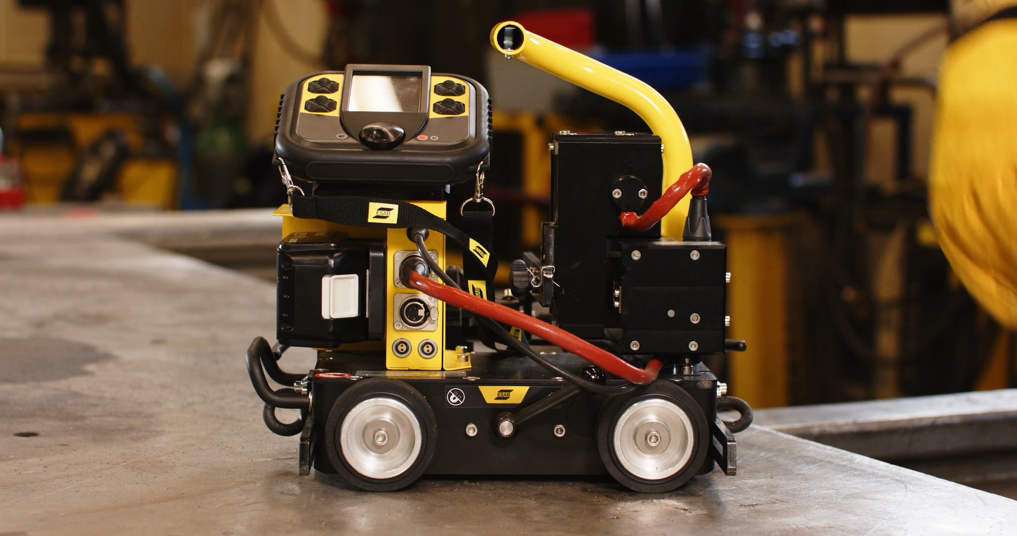

Wheeltrac 1000 – базовое мобильное решение для прямых горизонтальных соединений. Каретка подходит для работы на предприятиях, где нужно механизировать сварку продольных, угловых и стыковых швов. Модель отлично справляется со швами, которые выполняются в нижнем положении. При сварке угловых и тавровых соединений каретка перемещается вдоль изделия, опираясь роликами на его стенку. Отрегулировать скорость сварного процесса и направление движения можно с помощью панели управления.
Каретка совместима с любым сварочным полуавтоматом, имеющимся на производстве. Она проста в управлении, а независимое питание от собственной аккумуляторной батареи позволяет исключить использование лишних кабелей.
