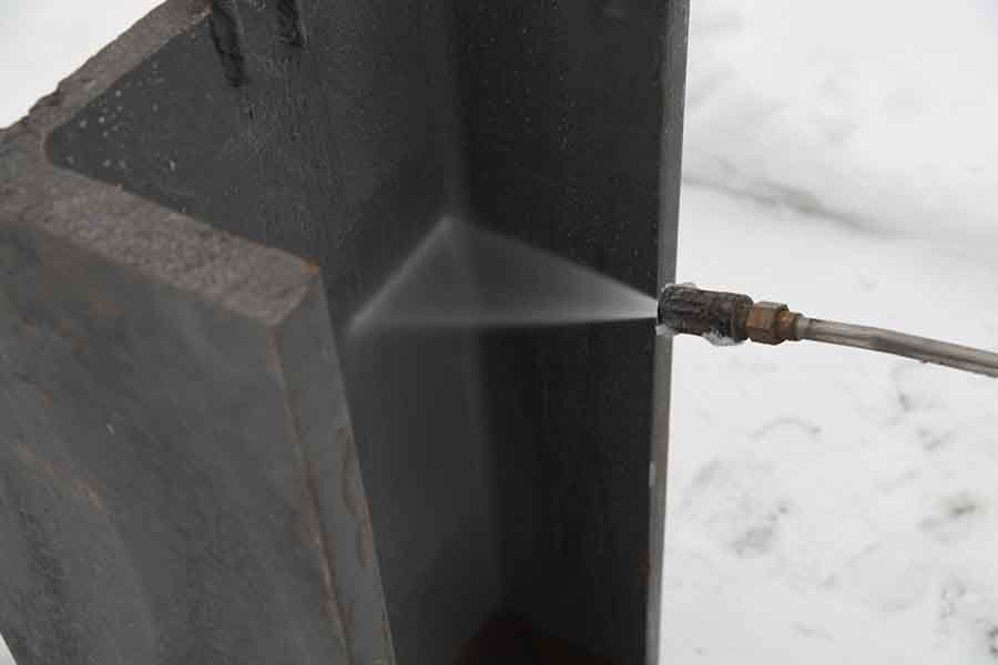

Одним из наиболее распространенных и надежных средств защиты различных металлических конструкций от огня, представляется обработка металлических поверхностей специальной огнеупорной краской, способной противодействовать высокой температуре на протяжении 30-120 минут. Эту краску напыляют за несколько приемов, причем промежутки между нанесением каждого последующего слоя должны длиться от 2 до 6 часов. Нельзя допускать толщину краски больше 2 мм, так как она станет давать трещины, пропуская воздух и влагу. Обычно, чтобы исключить такие проблемы, металлические изделия вначале покрывают антикоррозийной грунтовкой, что позволяет намного увеличить срок их службы.
При встрече с огнем эти огнезащитные покрытия обугливаются, с образованием рыхлых коксообразных или пенных текстур, имеющих достаточно низкую теплопроводность, способных увеличивать свой объем в 40-кратном размере. При этом время нагревания металлов намного продлевается, что успешно предотвращает их деформацию.
