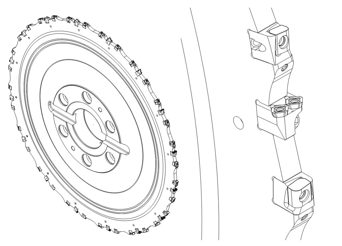

Компания Пумори-северо-запад поставила и внедрила в производство дисковую фрезу диаметром 1000 мм, для одного из ведущих предприятий России в энергетической отрасли.
Фреза спроектирована при участии специалистов заказчика в соответствии с техническим заданием и изготовлена отечественным производителем металлорежущего инструмента - партнером компании Пумори-северо-запад.
Особенностью конструкции специальной фрезы является наличие 2-х типов кассет оснащенных твердосплавными режущими пластинами.
1-й тип кассет – регулируемые для фрезерования паза.
2-й тип кассет – не регулируемые для фрезерования фасок паза.
Специальная фреза была разработана для уникального роторно-фрезерного станка и предназначена для фрезерования пазов в роторе турбогенератора.
