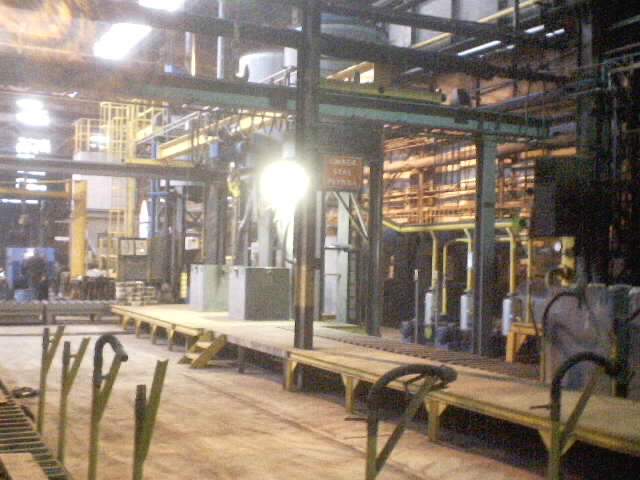

Значительную часть бункеров, трубопроводов и оборудования комплекса по охлаждению и складированию оборотного песка обычно монтируют за пределами помещения цеха у внешней его стены, при этом сухой песок, который не боится мороза, быстрее охлаждается на открытом воздухе. Изолирование в закрытых трубопроводах потока песка, отсасывание из формы и последующее дожигание газов в сочетании с весьма чистым модельным производством дает возможность создать экологически чистые цеха высокой культуры производства. На фотографиях модельного цеха видно, что он похож на консервный или фармацевтический завод, формовочный участок на фото тоже мало похож на «литейку как маленькую шахту».
